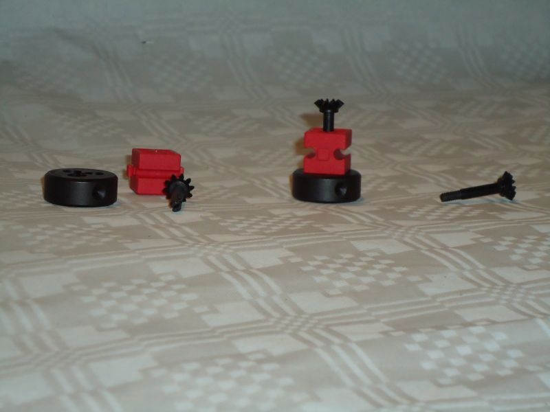

In der ftpedia #1 wurde empfohlen, das M4-Gewinde der Schiffsschraube “einfach so” über die ft-Rastachse des Kegelzahnrades mit Rastachse m 1 schwarz ft# 35061 zu drehen. Eine elegantere Lösung ist natürlich, auf die ft-Rastachse vor dem Aufdrehen der Schiffsschraube ein M4-Gewinde aufzuschneiden.
Die Abbildung zeigt, wie mit Hilfe eines M4-Schneideisens ein M4-Gewinde auf die ft-Rastachse geschnitten werden kann. Ein Baustein 15 mit Bohrung (in diesem Fall rot ft# 32064) dient zur Führung der ft-Rastachse beim Schneidvorgang. Mit einem breiten Schraubendreher wird dabei das Kegelzahnrad gedreht bis es am Baustein 15 anschlägt.
Am rechten Bildrand liegt das Kegelzahnrad mit Rastachse m 1 schwarz ft# 35061 mit dem aufgebrachten M4-Gewinde (auf dem Bild leider schlecht zu erkennen).
