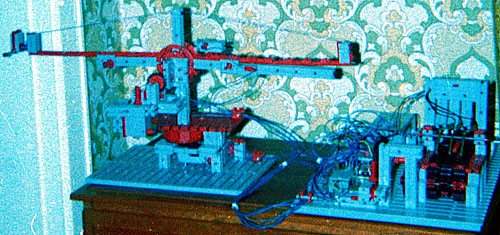

Roboter mit Kettensteuerung Alter ca. 30 Jahre
HLGR (12.10.2008, 06:32:52)
Dieser Roboter wurde mit Tastern gesteuert, die von den Ketten rechts geschaltet wurden. Die Ketten waren also eine art Lochstreifen, und die fehlenden Raupenbeläge entsprachen den Löchern.
