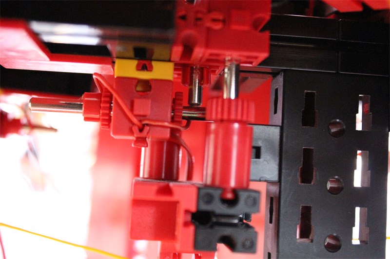

Auslöser für die Schlagtürme
Konstruiert und fotografiert von Phil.
Hochgeladen am 2.9.2015, 20:01 von Phil.  120 / 126
Hier sieht man gut die beiden Metallachsen, die zur Auslösung aneinander gedrückt werden. der Spalt zwischendrin ist kleiner als 1mm, das ist wichtig, damit der Schlagturm gut auslöst. Insgesamt muss alles sehr leichtgängig sein, damit der Schlagturm gut arbeitet.
H.A.R.R.Y. (3.9.2015, 08:44:39)
Und die blanken Drähte macht man mit Klemmbuchsen (37679) fest, weil das viel zuverlässiger hält, als die labbigen Klemmkontakte (31338). Kostengünstiger ist es obendrein auch noch.
Grüße H.A.R.R.Y.
