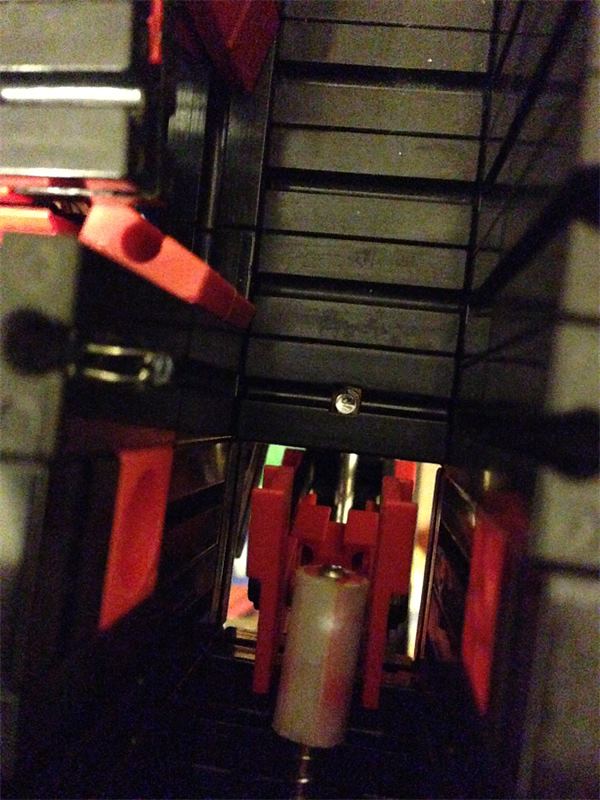

Abschussbahn Lichtschranke
Konstruiert und fotografiert von Phil.
Hochgeladen am 3.10.2013, 09:29 von Phil.  96 / 126
Irgendein Sensor muss in die Abschussbahn. Wenn eine Kugel nicht richtig in den Abschuss befördert wurde, wird dies von dieser IR-Lichtschranke erkannt, zudem dient sie auch zur Aktivierung des Kugelretters und des Auto-Abschusses bei Multiball etc, wo eine oder mehr Kugeln automatisch eingeschossen werden. Die IR-LED geht mit den Drähten durch einen BS30 mit Loch.
