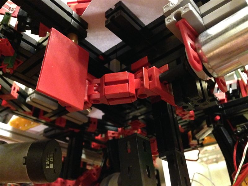

Inzwischen habe ich die richtige Möglichkeit gefunden, die Flipperfinger stärker zu machen. 3V-Zylindermagnete sind, wenn sie mit 24V betrieben werden, sehr stark. Hier sieht man den Zylindermagnet oben rechts - auf seiner Metallachse, die vorne herausgeht, steckt ein Rastadapter 36227. Der ist mit einer Platte 15x30x5 verbunden, die mit einem Gelenkstein verbunden ist. Hinter der roten Bauplatte 30x45 versteckt sich ein roter BS15 mit Loch, der mit dem neben der Platte noch sichtbaren Gelenkstein verbunden ist. Dieser BS15 mit Loch bewegt die Winkelachse, an der der Flipperfinger befestigt ist. Die Platte 15x30x5 betätigt außerdem, wenn der Hubmagnet ganz ausgefahren ist, einen Taster.

Hallöchen,
muss grad mal fragen, hat jemand ne Idee, wie man ein ft-Teil sehr fest auf dem Rastadapter befestigen kann? Die Platte 15x30x5 springt nach einigen Betätigungen ab :(
Grüße, Phil
Stefan Falk (14.10.2013, 23:21:14)
Geht vielleicht etwas mit einer Nut, in die Du einen Federnocken soherum einseetzen kannst, dass die lange Seite im Rastadapter steckt? Evtl. vielleicht auch Draht um den Rastadapter wickeln und verzwirbeln?
Gruß, Stefan
Phil (16.12.2013, 22:39:50)
Hallo,
danke für die Idee, aber ich habs jetzt mit 2 M3-Muttern, einer Strebe 30 und ein paar S-Riegeln und Bausteinen gelöst. Das Teil hält bom-ben-fest. Die ganze Konstruktion ist jetzt auch stabiler geworden - das muss sie aber auch sein, bei den starken Kräften die der Solenoid ausübt….
