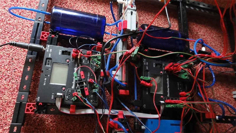

Zweiter TX-Controller (noch im Bau)
Konstruiert und fotografiert von Phil.
Hochgeladen am 19.2.2013, 18:03 von Phil.  38 / 126
So, ein zweiter TX ist nun auch angeschlossen. Noch nicht ganz, da sind noch ein paar Ein- und Ausgänge unbeschaltet, das kommt aber noch. Zwischen den beiden “Gehirnen” befindet sich die Kickback-“Schaltung”, die das direkte Anschließen eines Netzteils an das Master-TX (rechts) verhindert. Schön blöd…
tim K. (28.2.2013, 14:05:22)
Nicht blöt, das geht du schliest das Netzteil an den Master-TX und den anderen TX ans +9V und an einen unteren C-Ausgang (C1-4) des Master-TX. Mit freundlichen Grüßen: tim K.
