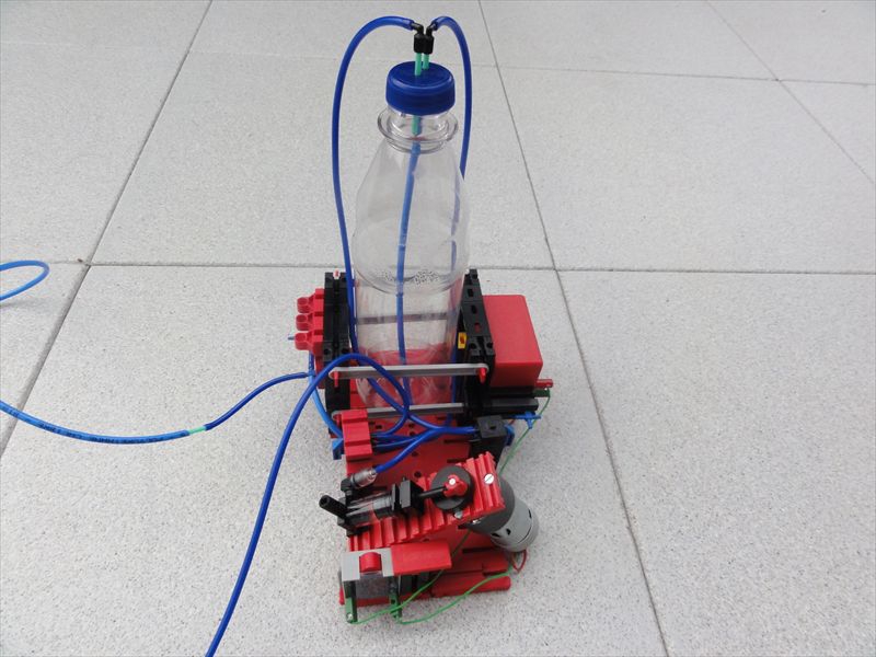

Hier seht ihr die Gießanlage von der Seite. Der Deckel der Flasche ist Marke Eigenbau und wurde so gebaut:
In den Deckel wurden 2 Löcher gebohrt und Wattestäbchen (Watte wurde weggeschnitten) hineingesteckt. Und dann innendrin mit 2-Komponenten-Kleber eingeklebt (und gleichzeitig wasserdicht gemacht). Die FT-Winkelanschlüsse passen perfekt auf die Wattestäbchen genauso wie die Schläuche. Die Idee von den Wattestäbchen stammt von fitec, vielen Dank an dieser Stelle nochmal für den Tipp.
