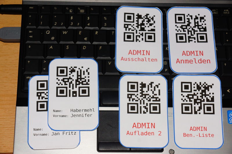

Konstruiert und fotografiert von Peter Habermehl (PHabermehl).
Hochgeladen am 26.10.2015, 17:17 von PHabermehl.  6 / 10
Links die “Credit-“Karten, rechts Admin-Karten zur Verwaltung.
Alle Funktionen, die der Administrator ausführen muß, werden ebenfalls durch QR-Karten gesteuert, so z.B. das Aufladen einzelner Kundenkarten, das An- und Abmelden von Kundenkarten und sogar das Ausschalten des Automaten.
Mehr Infos im Forum: http://forum.ftcommunity.de/viewtopic.php?f=6&t=3168

Hallo Peter,
tolles Modell, mich würde interessieren, wie du die QR-Codes mit RoboPro/dem Modell verbunden hast?
Gruß Dirk
PHabermehl (26.10.2015, 20:14:29)
Hallo Dirk,
ein Vorstellungsthread folgt noch - erstmal kurz:
Ich arbeite unter Linux und programmiere die Modelle in Python unter Benutzung der Libroboint. Die Webcam ist also ganz “normal” am PC angeschlossen, aus dem Python-Script heraus benutze ich ZBar http://zbar.sourceforge.net/ um die Kamera abzufragen, das liefert mir direkt den gescannten Code zurück, so daß ich ihn auswerten kann.

@Dirk: ja, ich wollte auch mal einen Warenautomaten bauen (naja, eigentlich wollten meine Kinder sowas, nachdem sie verschiedene Youtube-Videos mit ft-Automaten gesehen haben), und es sollte etwas Neues dabei sein, da bin ich dann irgendwann auf die QR-Codes gekommen. Ist auch viel weniger Arbeit als ein Münzerkennungssystem :-)
