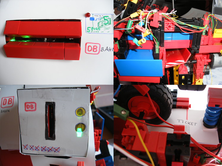

Detailansichten
Konstruiert und fotografiert von Majus.
Hochgeladen am 27.5.2013, 15:45 von majus.  10 / 10
Oben links: Geldeinzug mit Schummelkontrolle (spuckt falsche Scheine wieder aus, dann leuchtet rote LED) Das grüne Licht hat keinen Sinn, das soll nur grün leuchten wie in echt. Oben rechts: Münzsortierer nach gleichem Vorbild wie beim ersten Automat. Hier links 1€, Mitte 50 ct (werden aussortiert und zurückgegeben) und rechts 2€ Unten links: Anzeige, was akzeptiert wird (dahinter sind mehrfarbige LEDs) Unten rechts: Ticketspender mit Druckfeder hinten für genauere Ausgabe.
Sushitechnik (28.5.2013, 12:52:23)
Schöne Idee Majus, alleine die Idee von Münzen und Geldscheine als Zahlungsmittel.
