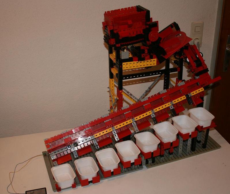

Konstruiert und fotografiert von Michael Sengstschmid (Mirose).
Hochgeladen am 18.11.2008, 16:44 von mirose.  1 / 25
Schlagworte: Geld, Euro, Cent, Motor, sortieren.
Aufgabe dieses Apparats: Euromünzen nach ihrer Größe sortieren. Das Geld wird oben in die Schütte eingeleert, wird anschließend mit dem Förderband langsam zum Vereinzelner transportiert, der die Münzen einzeln zum Sortierer fördert, bzw. fallen läßt.

Hallo mirose, eine sehr schöne Konstruktion! Aber machen 2 und 20 ct Stücke Probleme? Die sind nämlich ungefähr gleich groß…

Hallo Kieseleck,
verzeih, daß ich Dir erst jetzt antworte. Zwischen den 2ct und 20 ct-Münzen gibt es überhaupt kein Problem - fast 3 mm Differenz. Es ist lediglich eine Einstellungssache, wo welche Münze hineinfällt. Wenn die Einstellung des Spaltes richtig ist, dann passieren fast keine Fehler. Wichtig ist auch die “Beruhigungsstrecke” vor dem ersten Schlitz, damit die Münze glatt an der Bahn aufliegt, sonst werden unerwünschte Münzen in den ersten Schlitz hineinfallen.

Kieseleck (27.9.2011, 20:06:23)
Ah, tja ich hatte da einmal mit einem Münzprüfer (das übliche: Taster oben) Probleme: Irgendwie hat sich die Münze am Taster vorbeigemogelt oder betätigte ihn erst gar nicht.

Hallo Kieseleck,
das mit dem Münzprüfer ist nicht so einfach… Folgender Vorschlag (größtenteils beim Glücksspielautomaten Video Münzschieber zu sehen): Die Münzöffnung ist nur so groß wie die gewünschte Münze, d.h. eine größere Münze paßt nicht in den Schlitz. Anschließend wird die Größe geprüft, eine zu kleine Münze fällt. (wie beim Münzsortierer, aber natürlich nur einmal) Die Münze mit einer definierten Geschwindigkeit am Prüfer vorbeiführen, damit die Münze nicht durchgeschossen werden kann. Und dann sollte man noch prüfen, ob die Münze metallisch ist… Wenn die Münze alle Prüfungen erfolgreich überstandenn hat, könnte man über eine Lichtschranke den Einwurf registrieren (also kein Taster).

Hallo,
wie lange willst Du die Anlage stehen lassen? Denn wenn Du sie wieder abbauen solltest, würde ich mich über Schritt für Schritt-Fotos freuen.
Ich hatte nämlich auch schon vor, das zu bauen. Klasse gelöst!!!
Wie sortierst Du die Münzen? Klar, mit verschieden großen Schlitzen. Aber wie bildest Du die Schlitze?
Hast Du evtl. sogar den FT-Designer? Dann könnte jeder der will, das Modell nachbauen. Vielleicht gegen einen kleinen Obulus von sagen wir 5,- €…

Hallo Laserman!
Danke für Dein Lob. Die Anlage wird noch einige Zeit stehen, da ich sie laufend benötige. Ich werde so einen Schlitz für Dich nachbauen und ihn fotografieren. Die Bilder wirst Du in den nächsten Tagen hier finden.
