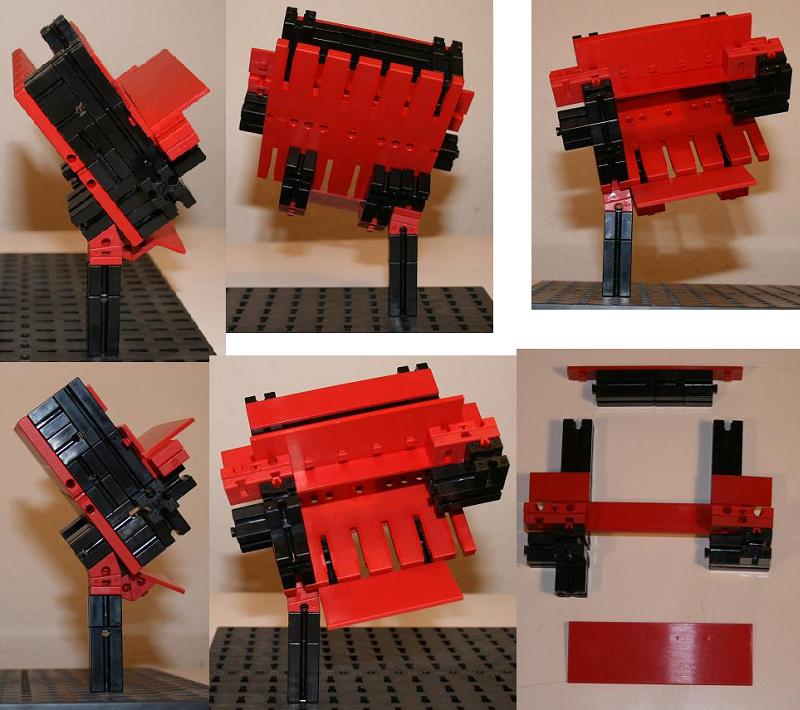

Ich habe noch einmal einen der Sortierer auf Wunsch von Laserman nachgebaut.
Links oben: Ansicht von links
Oben Mitte: von hinten
Oben rechts: von vorne
Unten links: noch einmal von links
Unten Mitte: noch einmal von vorne
Unten rechts: einzelne Baugruppen; der obere Teil ist der Entscheidende: je nachdem, wie weit er hineingeschoben wird, entscheidet er, ob die Münze noch weiterrutschen darf, oder durch das Loch fällt. Schön erkennt man die Längsneigung des Sortierers von 15° und die Querneigung von 37,5°.
Die einzelnen Baugruppen werden von Verbindungsstücken 30 (31061) zusammengehalten. Natürlich kann man auch Federnocken (31982) oder Verbindungsstücke 15 (31060) verwenden. Befestigung der Bauplatte 90 x 30 (38251) erfolgt mit jeweils einer Bauplatte 15 x 30 x 5 mit durchgängigen Nuten und einer Bauplatte 15 x 30 x 5 ohne durchgängigen Nuten. (Die Alten sind noch bei Fischerfriendswoman erhältlich) sowie 2 Federnocken. Es fehlt noch die vordere Versteifung mit Statikbauteilen zwischen den Bausteinen 15.
