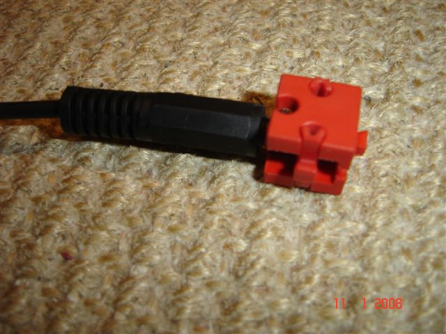

Radar + 4-polige-Jackplug-3,5mm (statt Schleifringen)
Hochgeladen am 11.1.2008, 21:09 von peterholland.  10 / 15
peterholland (11.1.2008, 21:34:25)
Hier meiner Radar + 4-polige-Jackplug-3,5mm (statt Schleifringen) für die Ulrasound-Sensor + Antriebmotor am Radar.
Bei Conrad gibt es diesem am AV-Verbindungskabel mit 4pol. Klinkenstecker: nr. 302333-88
Eine passende 4pol. Kupplung: Klinkeneinbaubuchse, 4polig gerade -90 Conradnr. 734289-36
Gruss,
Peter Damen Poederoyen NL
peterholland (30.1.2008, 15:08:58)
Andere andere möglichkeit:
Pollin Twist-Stop nr. 541339 (0,84 Euro) und 540041 (0,71 Euro)
sind sehr billige Variante und funktionieren auch gut !
http://www.ftcommunity.de/details.php?image_id=13464
pinkpanter (8.9.2008, 18:23:42)
Jap, aber beim Twist Stop gibt es (kurze) Unterbrechungen, was normalerweise nicht schlimm ist, aber beim Auslesen durch das Interface ist es möglich dass er beim drehen eine Unterbrecheúng Registriert.
