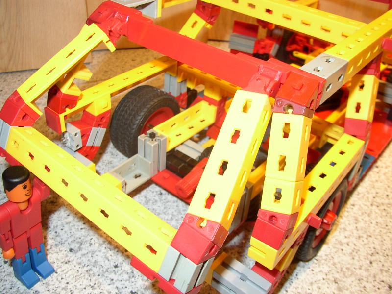

Die Scharniere der Heckklappe und das Rücklicht haben ebenfalls genau ihr Plätzchen gefunden.

Was sind denn das für Gelenke, Harald?So ein Zwitter zwischen Gelenkbaustein und Kardan - ist da was selbstgemachtes dabei?

GelenkeNein, das sind alles Originalteile, die nur etwas anders kombiniert sind: die Würfel stammen aus den “alten” Kardangelenken, die Klauen von den Vorläufern der jetzigen Gelenkwürfel. Die Schrägen sind ein wenig weggeschnitzt worden, um größere Knickwinkel zu erreichen.

Wo ist da das Rücklicht?
Gruß, ba-ft-ler
Stefan Falk (1.8.2014, 10:32:38)
Schau mal am linken Fahrzeugheck unterhalb der Heckklappe - da sitzt ein ft-Leuchtstein. Gruß, Stefan
ba-ft-ler (2.8.2014, 13:49:40)
Achso da! danke stefan jetzt sehe ich die lampe auch! Aber noch eine frage an dich Harald: warum hast du keine roten leucht kappen auf die lampen gesetzt?
MFG ba-ft-ler
Harald (2.8.2014, 18:44:29)
Tja, da gibt es eine ganz einfache Antwort: das hier ist die Kategorie “Fehlversuche”, und da ist es ganz normal, dass Sachen fehlen oder nicht funktionieren. Sonst wäre da natürlich noch eine Kappe drauf gekommen, und die rechte Rückleuchte wäre auch noch eingebaut worden.
