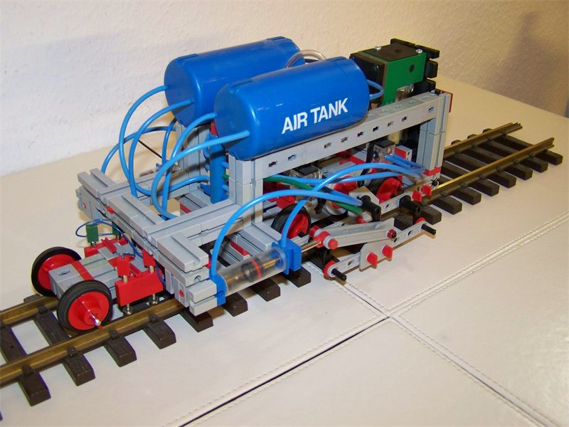

Druckluft-Lok 3/9
Konstruiert und fotografiert von Ironhorse406.
Hochgeladen am 10.9.2011, 07:45 von Ironhorse406.  3 / 9
Stefan Falk (10.9.2011, 17:12:19)
Zwei Fragen hätte ich noch:
  • Was sind das für Kontaktstifte da vorne?
  • Hiervon wäre ja ein Video super spannend - kannst Du eins machen und auf youtube hochladen oder so?
Gruß, Stefan
Ironhorse406 (10.9.2011, 23:52:54)
die “Kontaktstifte” sind die Stromabnehmer der guten alten Bauspielbahn (sie sind aber zu klein für die LGB-Weichen, sie verklemmen sich im Herzstück)
ich werde als Besucher auf der Convention sein, die Lok kommt in den Rucksack. Vielleicht hat “bumpf” noch ein Gleis frei
ein Video werde ich erst nach dem Umbau der el. Ventile machen
Gruß, Andreas
