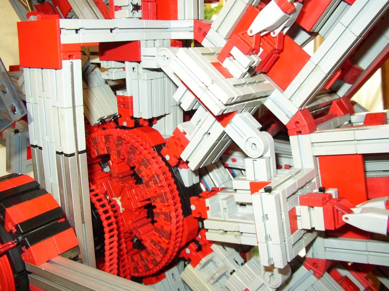

Konstruiert von Ronald van Ewijk. Fotografiert von Harald Steinhaus.
Hochgeladen am 7.11.2005, 19:33 von Harald.  1 / 11
Ein Sternmotor mit 9 Zylindern. Die Gesamtansicht ist nichts geworden, vielleicht hat das jemand anderes noch?
Vom Propeller sieht man nur die Nabe (links unten), eine Alu-Schiene (unten) und die Ecke eines Flügels (transparente Platte) am linken Rand.
Hinter dem großen “Zahnrad” aus Kettengliedern rotieren zwei Nockenwellen (mit schwarzen Bausteinen), die die Ein- und Auslassventile (Schubstangen und je graue Kardanklauen pro Zylinder) betätigen.
Die ft-Winkelsteine sind sehr gutmütig, so dass die Teilung eines 360°-Vollwinkels in 9 gleiche Teile zu je 30°+7,5° = 37,5° sauber aufgeht ;-)
