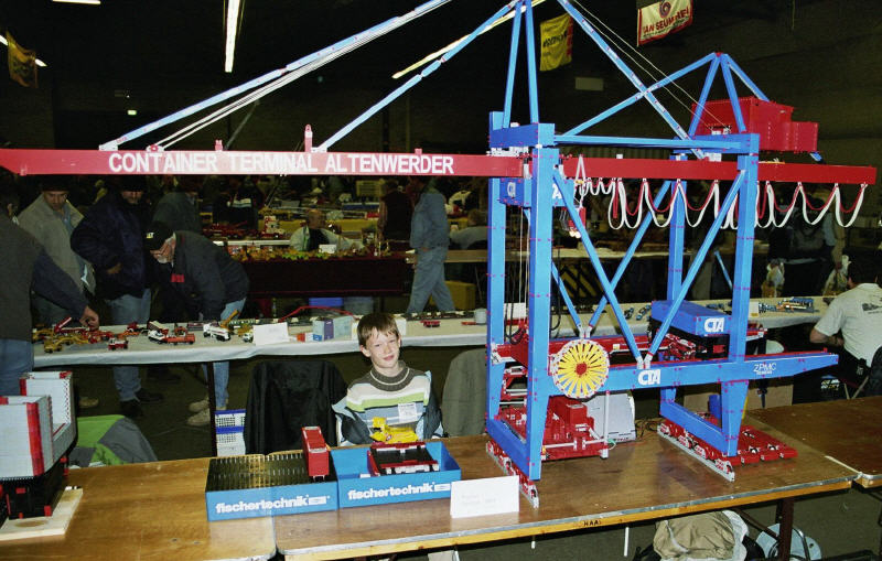

CTA Gesamtansicht 1
Konstruiert und fotografiert von Jürgen Warwel (jw).
Hochgeladen am 29.4.2006, 11:14 von jw.  2 / 20
Die Größe des Modells wurde durch die Containergröße vorgegeben - M1:50 Beplankt wurde die Brücke mit 2,5 Quadratmeter Polystyrol, lackiert mit MARABU - Spray bei Außentenperaturen von etwa 10°C. Die Flächen wurden vorher leicht angerauht. Desweiteren wurden über 20 Meter Alu - Profilstangen verbaut. Die obere “Hauptkatze” wird mangels RoBo Pro von Hand gesteuert, die untere “Portalkatze” automatisch mit LLWin.
