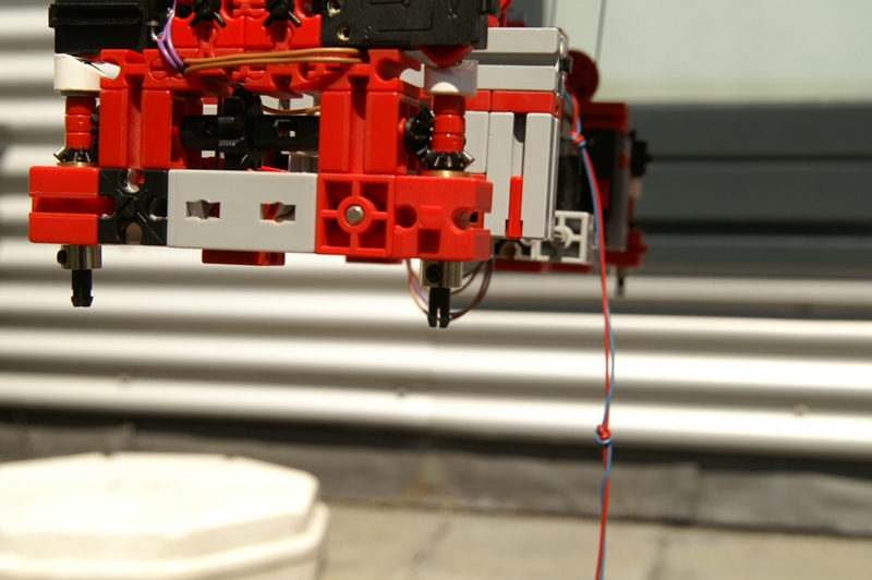

asc_spreader V2_19
Konstruiert und fotografiert von Peter Krijnen.
Hochgeladen am 7.6.2009, 14:43 von pk.  52 / 62
Twistlocks in die verriegelten stelle. Es fehlt noch einen centrierung von der spreader auf die Container. Deswegen funktinoniert diesen Twislock aufbau nicht immer: die Rastachsen kommen nicht mitig in das loch der statikwinkelträger und können deswegen nicht drehen.
schnaggels (12.6.2009, 10:26:38)
Halten die Container etwa nur durch das Drehen der Rastachsen auf eine andere Position im Statikloch des Containers?
pk (12.6.2009, 21:37:26)
Zur besseren halt kan man auch noch ein stückchen Styreenplatte von 1mm ( wie das hier zu sehen ist ) nemen und in der schlits der Rastachse drücken.
Gruß, peter
