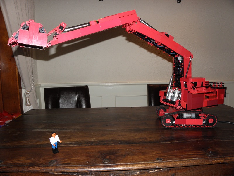

Liebherr R994
Konstruiert von Ruurd. Fotografiert von Chef8.
Hochgeladen am 27.11.2013, 14:54 von chef8.  1 / 4
Mijn nieuwste model een Liebherr R994 in een Long Reach uitvoering Volledig functioneel weegt 10 a 11 kg. Alleen het contra gewicht is al 3,8 kg!! Reikwijdte van de arm is 83 cm van uit het centum van het draaipunt.
Harald (7.1.2014, 21:50:03)
Mann-o-Mann! 11 kg hat nicht mal meine “Antonov” gewogen. Die hohen Drücke sind das eine, aber auf der Oberseite gibt es ja genau so hohe Zugkräfte. Hast du da noch etwas eingebaut, damit keine ft-Zapfen herausgezogen werden?
Gruß, Harald
chef8 (12.1.2014, 19:31:54)
Ja Harald, Grote trekkrachten vooral bij de bovenste motor die het voorste deel van de giek omhoog brengt. Alles zit dubbel geblokkeerd met rode platen en verbinders en wanneer het moet ook nog met ijzeren assen. Vooral het punt waar de 2 motoren zitten die de gehele kraan arm omhoog beweegt, dat punt heeft het echt zwaar en buigt ook zeer erg door. Ben bang dat dat ook gaat afbreken. Ruurd
