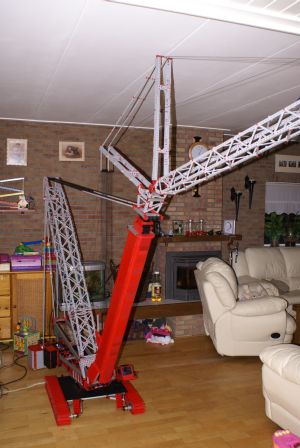

lebherr ltr 1800 11
Konstruiert und fotografiert von Anton Jansen.
Hochgeladen am 28.1.2007, 20:50 von anton.  11 / 37

Ich bin sprachlos… Da baust Du mal eben so ganz klammheimlich einen Kran, von dem ich als Modell träume (neben dem LTM 1500-8.1 ist das mein Lieblingskran) und präsentierst den erst, als er fix und fertig ist… Kannst Du vielleicht noch ein paar Daten und Details verraten? Wie hoch reicht die Spitze mit aufgefahrenem Teleskop? Und wie wird das ausgefahren? Erzähl doch bitte mal ein wenig dazu!

Die Teleskop is ausgefahren 3,4 meter die Spitze ist 2,3 ins gesamt 5,5 meter. Der Teleskop ist 3 Teilig und wird mit PW motor 50:1 uber M4 gewinde ausgefahren
