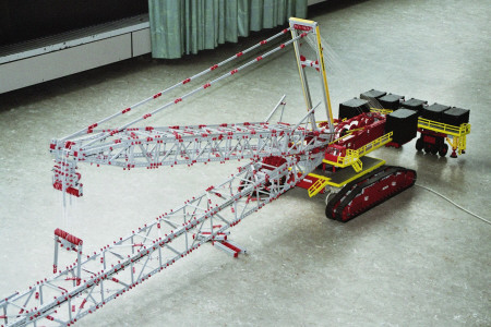

LR11200 - ISO 010
Konstruiert und fotografiert von Jürgen Warwel (jw).
Hochgeladen am 23.11.2004, 22:00 von jw.  46 / 52
Olli (24.3.2007, 15:27:33)
Kann der Kran sich ohne Hilfe aus dieser Lage aufrichten?
Gruß Olli
jw (28.3.2007, 19:03:42)
Hallo Oli,
der LR11200 ist meines Wissens der einzige ft Kran über 4 m (4,2 m im Modell) der sich ohne fremde Hilfe selbst aufrichten kann. Bedingt durch diesen Anspruch meinerseits konnte ich die Höhe nicht noch auf z.b. 6 m verlängern. Killerkriterium für die maximale Höhe von 4,2m war jedoch die fehlende Sicherheit gegen Knicken. Wenn du dir den Kran von Anton ansiehst, so wirst du erkenne, dass er ein größeres Grundprofil der Masten hat (L x B) und zusätzlich noch breitere Eckrohre verwendet. Leider erhöht sich dadurch das Mastgewicht. Der Kran kann nur noch mit Hand anlegen angehoben werden.
Gruß Jürgen Warwel
