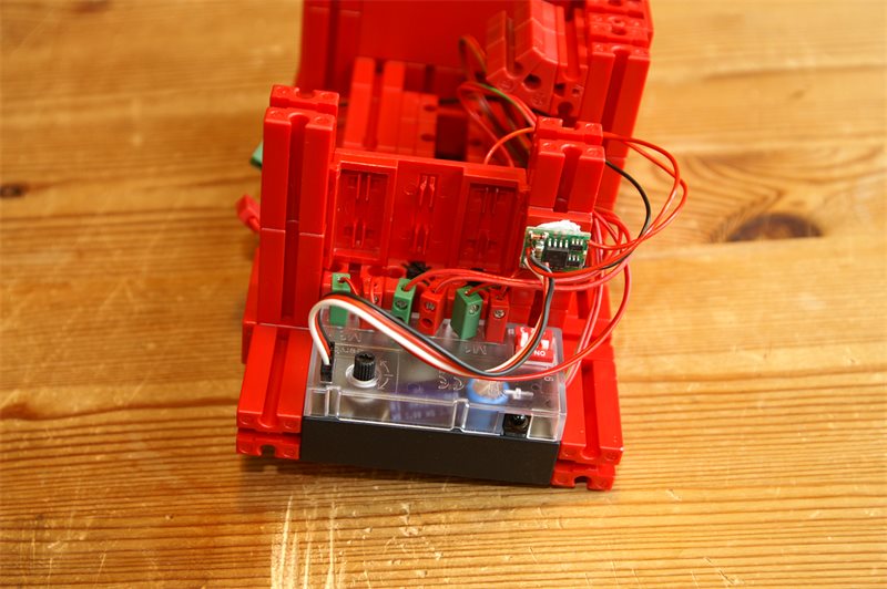

Zur drehen der Kran hab ich an der Servoanschlus ein sehr kleine Fahrtregler angeschlossen.
Stefan Falk (14.11.2016, 13:17:58)
Was genau macht dieser Fahrtregler bitte?
Gruß, Stefan
peterholland (24.12.2016, 17:33:55)
Hallo Peter,
Een zeer interessant artikel !
Is dit een Fahrtregler Sol Expert ER105 2.7 - 5.5 V ?
https://www.conrad.de/de/fahrtregler-sol-expert-er105-27-55-v-l-x-b-x-h-128-x-9-x-25-mm-248760.html
http://www.produktinfo.conrad.com/datenblaetter/225000-249999/248760-an-01-de-FAHRTREGLER_ER_105.pdf
Gruss,
Peter Poederoyen NL
peterholland (25.12.2016, 12:56:59)
Alternativ :
Thor4 of een Thor4S (=zelf lerend} die ook hogere vermogens aan kan. Via de Thor4-regelaar ( 21 Euro) kan dit goed geregeld worden. Schau auch mal: http://www.cti-modellbau.de/CTI-Fahrregler/-74-102-110-161-224.html?XTCsid=13774bc74906d704b1b9a1be617d5907
http://www.rc-point.nl/index.php?action=search&lang=nl&srchval=thor4
und : http://forum.ftcommunity.de/viewtopic.php?f=4&t=1460&p=9482&hilit=Thor#p9482
https://www.ftcommunity.de/details.php?image_id=40404
Schau auch mal im Forum :
http://forum.ftcommunity.de/viewtopic.php?f=4&t=543&p=17818#p17818
pk (25.12.2016, 14:49:17)
Bestelt habe ich: Sol Expert ER125 art: 248761 Bekommen habe ich aber: Sol Expert ER612 art: 249468 Gegenüber der ER125 besitzt der ER612 noch 2 ausgängen für Brems- und Rückfahrleuchten. Ein BEC Regler ist auch eingebaut.
