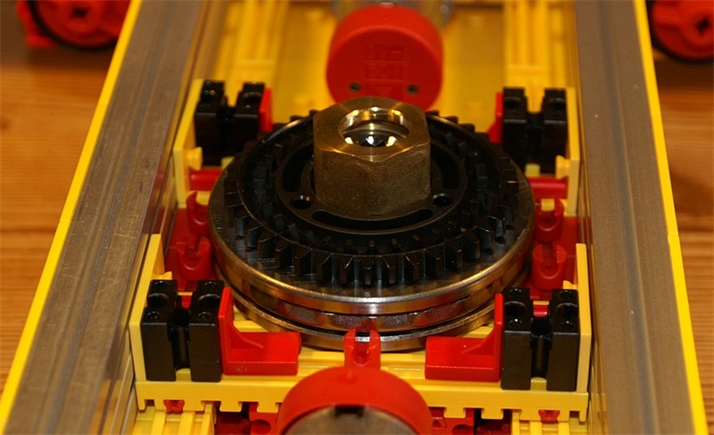

Demag CC1400_32
Konstruiert und fotografiert von Peter Krijnen.
Hochgeladen am 29.12.2016, 19:33 von pk.  32 / 42
Das untere Kugellager. Die 3 Stiften der z40 passen genau im innere des Lagers. Mit hilfe von Leitungsteilen aus der Sanitärbereich werden die Teilen der Drehkranz zusammen gedreht.
