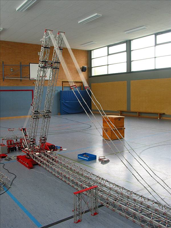

CC8800 Twin 12/28
Konstruiert von Dirk Kutsch (Guilligan). Fotografiert von Frank Linde (DerMitDenBitsTanzt).
Hochgeladen am 4.5.2009, 21:14 von Guilligan.  12 / 28
jw (5.5.2009, 21:36:06)
Was die schief stehenden Achsen mit Seilrollen angeht so habe ich da meine Erfahrungen machen müssen. Die Abspannlängen sind durch die Addition aller Streben - Längentoleranzen unterschiedlich lang. Wenn es dumm läuft rutscht dir die Nabe von der Welle. (Die möglichen Seillängenunterschiede als Ursache habe ich mal vernachlässigt). Vielleicht hast du eine Idee wie du die Welle absoluit sicher befestigen kannst - sonst Gute Nacht
Gruß Jürgen
