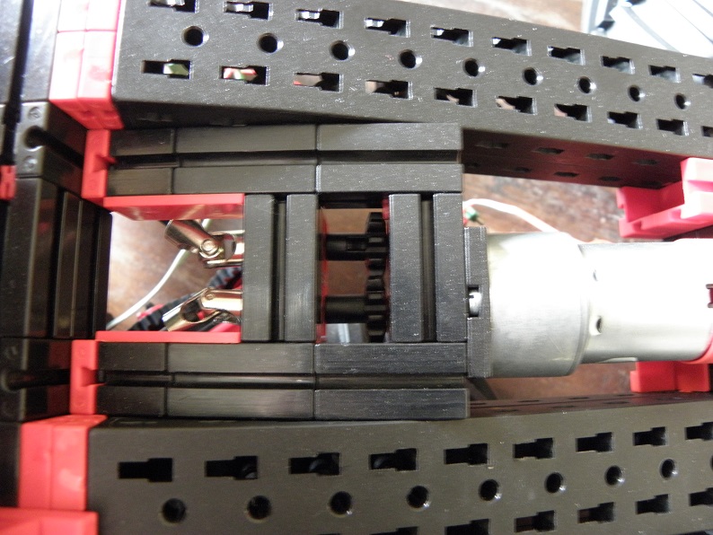

Stuurmotor heeft genoeg kracht om te sturen. Maar toch gaat dit jammer genoeg niet.

Schade! Hast du ein Idee warum es nicht klappst? Zuviel Reibung in der Drehkranz oder zuviel (laterale) Reibung wegen die Reifen? Es gibt doch ein Differential zwischen die Vorderreifen?
Jammer! Heb je een idee waarom het niet lukt? Teveel wrijving in de draaikrans, of teveel laterale wrijving door/in de banden? Er zit toch een diff tussen de voorste wielen?

chef8 (17.5.2015, 20:20:37)
Het totale gewicht op de draaikrans is 4,3 kg. De rubberen banden hebben teveel wrijving op de grond om zijdelings te kunnen schuiven / roteren. Tijdens het draaien van de draaikrans roteert eerder de complete machine om de vooras!
