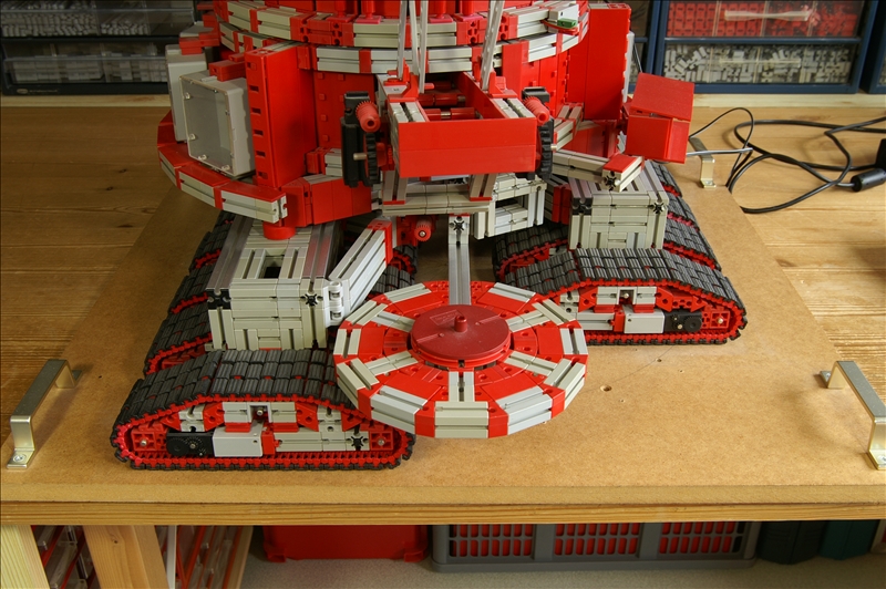

Aufliegerkupplung Oberteil #31264, werd hier als unterteil benutst, damit der abgabebrücke hierauf aufgelegen werden kan.

Hätten da wirklich MiniMots dieses Riesenmodell bewegen sollen?
Gruß, Stefan
pk (10.5.2010, 12:58:47)
Ne…
Ersten, weil die motoren zu zwach sind. Zweitens, weil es nicht genügend platz gibt um größeren unterzetsungen ein zu bauen. Dritens, weil es keine kleine m0,5 Zahnräder gibt. Viertens, weil die 8 stufen PWM vom ROBO IF keine niedrige geschwindigkeit erlauben (nur singen, brummen und pfeifen). Fünftens, weil das ganse doch etwas zu schwer ist…
