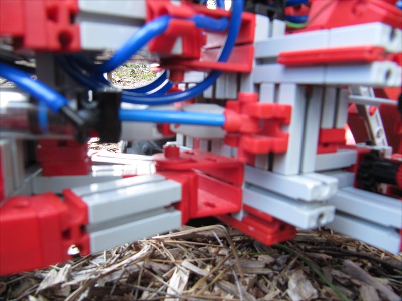

Knicklenkung von der anderen Seite
Konstruiert und fotografiert von Thilo Bleumer.
Hochgeladen am 29.8.2011, 10:16 von Thilo.  19 / 31
Hinter der Kolbenstange sieht man die Kardanwelle der Antriebsachse.
Marten70 (1.9.2011, 12:57:51)
:D Sieht aus wie “the real thing”!
In meinem kleinen Knicklader benutze ich das neue Differential und zwei Kegelräder um die Kraft über das Knickpunkt zu übertragen. Das Diff dreht sich um eine vertikale Asche durch die Knickasche des Laders. Die zwei Kegelräder stehen horizontal und übertragen der Kraft zwischen das vordere und hintere Teil des Laders. Grund dieser aufwendiger Konstruktion ist meine Wunsch die Rotation gleichmässig zu übertragen, auch beim Lenken.
