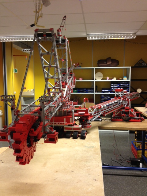

bagger288.10
Konstruiert und fotografiert von Anton Jansen.
Hochgeladen am 26.1.2013, 22:29 von anton.  23 / 34
anton (27.1.2013, 09:40:25)
Die Bagger 288 ist in Maßstab 1:60 gebaut. Die Steuerung geht über 2 TX Controllers 1 Intelligent Interface und 3 Extension Modules Da sind die folgende Motoren für eingebaut: 30 x mini Motor grau für die antrieb der Raupen 10 x S-Motor Schwartz für antrieb der Transportbänder 3x XM-Motor für Steuerung von der Raupen 3x XM-Motor für antrieb der Schaufelrad 2x S-motor grau für hoch heben der Kabine 2x Powermotor 50:1 für die Seilwinden 4x Powermotor für antrieb der Dreh Krans 2x S-motor Schwartz für in und aus fahren von der Transportband in der Abgabe Gerate 2x XS Motor für hoch heben von der Transportband in Abgabe Gerate 1x Powermotor 50:1 für antrieb der Kabeltrommel Die Service Kranen würden durch 4 IR Empfängers angesteuert Da sind auch noch 6 x mini Motor grau 3x micro Motor 1x Powermotor und 2 S-motor grau für eingebaut
JaSpiel (27.1.2013, 15:35:52)
Hallo Anton,
Je hebt liefhebbers in allerlei gradaties. Wat jij met giga kranen e.d. presteert is elke keer weer indrukwekkend. 71 motoren???!!! Ik ben nu heel benieuwd hoe de Bagger van de fischerwerke eruit gaat zien die binnenkort als een van de nieuwe dozen wordt aangeboden.
