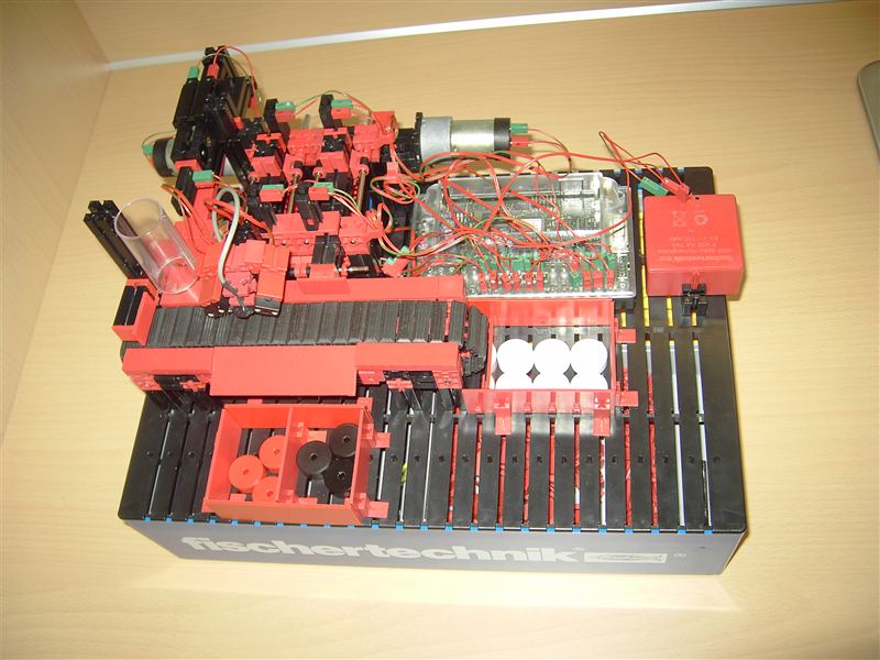

Konstruiert und fotografiert von Stefan Lehnerer (StefanL).
Hochgeladen am 10.12.2006, 18:30 von StefanL.  30 / 35
Stefan Falk (10.12.2006, 20:09:36)
Tach auch!
Das sieht sehr sauber aufgebaut aus. Wie legst Du fest, wann die schwarzen Räder rausgeworfen werden? Zeitlich nach der Erkennung oder ist da noch eine Lichtschranke?
Gruß, Stefan
StefanL (11.12.2006, 13:53:31)
Hallo, das Förderband wird nur über Sekunden gesteuert. Bis jetzt funktioniert das ganz gut aber das kann man noch verbessern. Ich bau das ganze grad noch ein wenig um so dass der Lichtsensor nicht an einen Rauswirfarm hängt.
Gruß, Stefan
fitec (14.12.2006, 17:41:15)
Hallo Also das Problem mit der Zeitsteuerung hatte ich bei meiner Sortieranlage(weil zwischendurch manchmal der Kompressor anging). Deswegen hab ich dann einen Impulszähler ans Förderband gebaut.
Gruß fitec
StefanL (14.12.2006, 18:35:41)
Hallo wenn ich Impulszähler hin mache wird das wahrscheinlich zu ungenau. Dann müsste ich noch eine übersetzung hinmachen.
