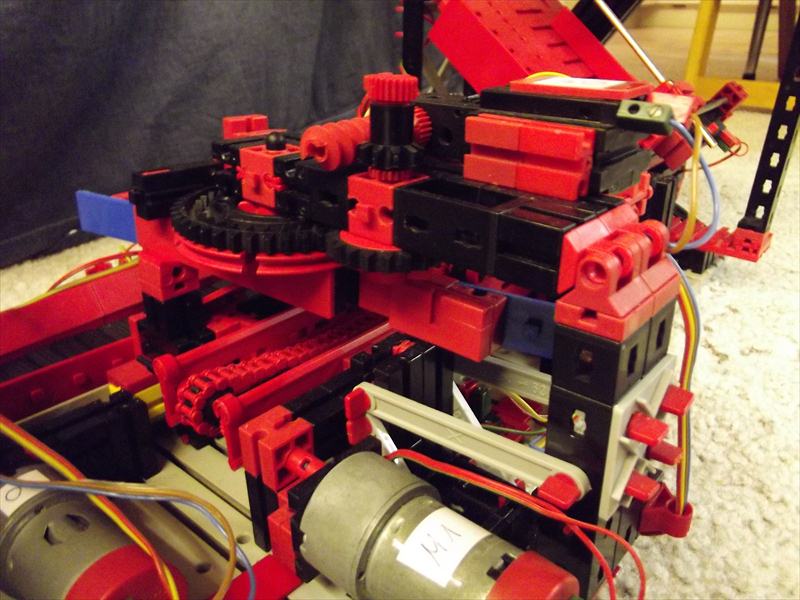

Streben weg wischen
Konstruiert von Thilo Bleumer. Leider ist kein Fotograf angegeben.
Hochgeladen am 12.1.2013, 20:19 von Thilo.  7 / 13
Mit diesem Gestell wird die Strebe, nachdem sie gemessen wurde, wieder von dem Messtisch herunter geschoben. Ein Mini-Mot. dreht die Scheibe, die unter dem Z40 Zahnrad sitztund an der Scheibe sind zwei Platten befestigt , die dann über den wischen. Die Scheibe wird immer eine halbe Umdrehung gedreht und hält wieder in der Position in der sie im Bild zu sehen ist. Der Power-Mot. in der Mitte unten bewegt den Messtisch. Der Power-Mot. in der linken unteren Ecke bewegt das erste Förderband.
