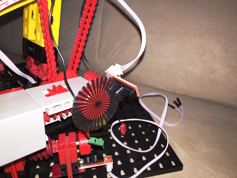

Details der ersten beiden Gabellichtschranken
Konstruiert und fotografiert von Dirk Uffmann.

Die kleinen Boards mit Gabellichtschranke gibt es mittlerweile für 1 Euro inkl. Versand aus China…

Wie genau arbeitet diese Lichtschranke?
Urteilt man nach der Anzahl schwarzer und durchsichtiger Streifen, dürfte diese Konstruktion an die Auflösung der ft-Encodermotoren rankommen…
uffi (11.4.2015, 15:56:10)
Die Encoderscheibe hat 32 schwarze und 32 weiße Segmente je Umdrehung. Bei jedem wechsel, wird der Counter incrementiert. Dadurch erhält man 64 Zähler je Umdrehung.
Kalti (12.4.2015, 09:54:36)
Der Encodermotor von ft hat 75 Impulse pro Umdrehung also nicht ganz so genau.
