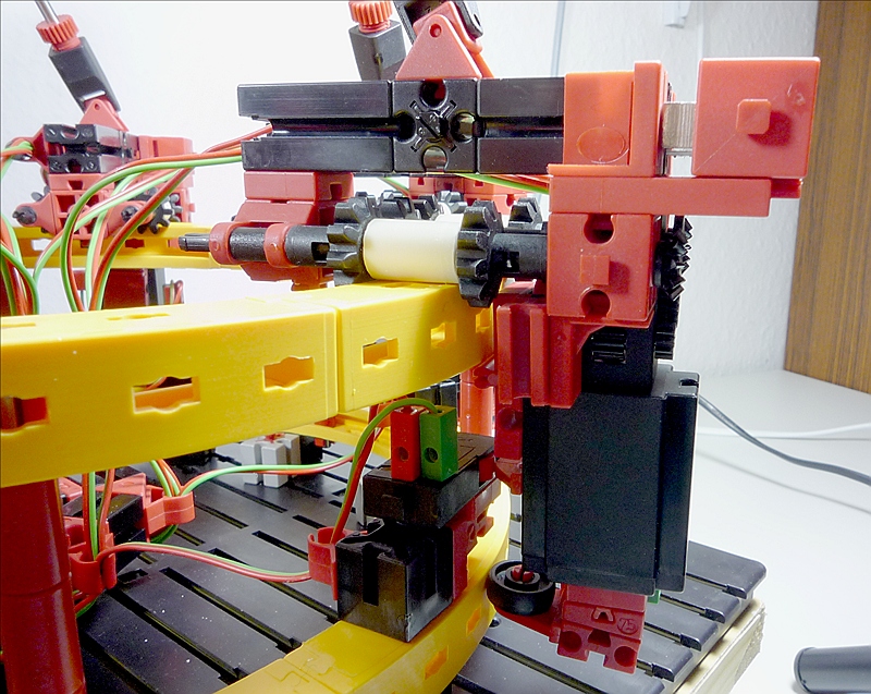

[6/7] Stützbeinantrieb von links
Konstruiert und fotografiert von Ingo Herschel (Udo2).
Hochgeladen am 4.5.2009, 21:14 von Udo2.  6 / 7
Das Rad 14 dient der Einstellung der Laufachsen in die Waagerechte. Die Referenztaster müssen dann tangential genau justiert werden, damit die Schaltkufen nicht ihre Ecken berühren. Der Impulstaster ist am BS 7,5 zum Impulsrad radial einstellbar.
