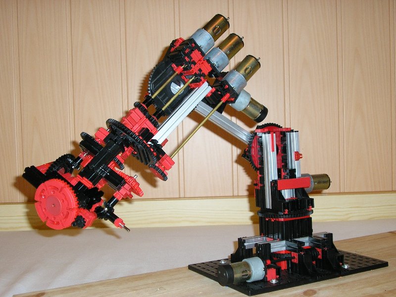

Harald (4.1.2005, 14:41:34)
Das kapier ich nichtDie 6 Motoren sehe ich wohl, und die 6 Achsen auch. Aber, hat der Robbi auch 6 Freiheitsgrade?
Für mich sieht das so aus, dass die beiden oberen Motoren fest miteinander gekoppelt sind und die zentrale Antriebsachse (die durch den vordersten aller Drehkränze durchgeht) über ein paar Zahnräder alles antreibt, was vor diesem Drehkranz beweglich ist.
Gruß, Harald
Harald (4.1.2005, 14:45:30)
…… und wenn da mittendrin eine Hohlwelle verlaufen sollte, dann wäre das doch erwähnenswert und ein extra Foto wert.
wahsager (4.1.2005, 21:33:13)
Tut sie doch …die Hohlwelle habe ich in Schoonhoven fotografiert und diesmal vergessen, tut mir Leid ;-)
Harald (6.1.2005, 10:36:13)
Ach sooo!Und ich blinde Nuss hätt ja auch gleich draufkommen können.
wahsager (6.1.2005, 12:10:36)
Hier gibtsdie Hohlwelle: http://ftcommunity.de/details.php?image_id=3192
