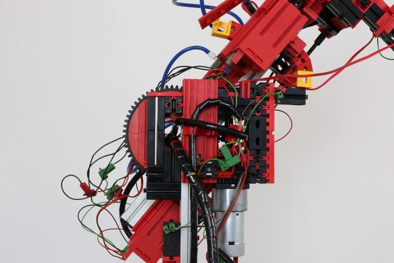

Gelenk 3 (3892)
Konstruiert und fotografiert von bummtschick.
Hochgeladen am 22.4.2014, 16:15 von bummtschick.  10 / 42
Gelenk 3 ist jetzt in Stellung 100%, der Endtaster rechts ist gedrückt.
Armteil 2 besteht übrigens tatsächlich nur aus einem einzigen Aluprofil. Hier sieht man aber schön, welche Kräfte wirken – oberhalb des Profiles musste ich sehr verstärken, um den Drehkranz und den grauen Powermotor in Stellung zu halten.
