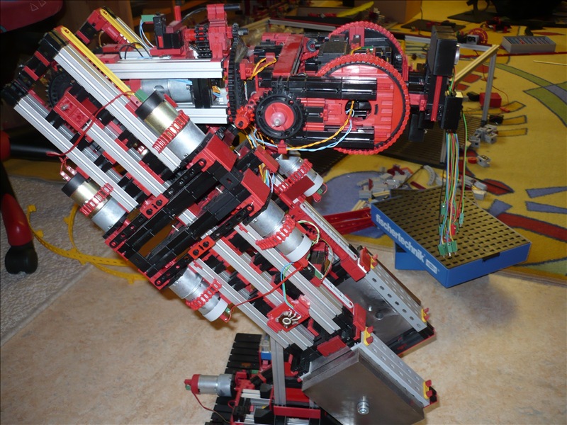

Seitenansicht
Konstruiert und fotografiert von Severin.
Hochgeladen am 21.4.2008, 16:01 von Severin.  44 / 47
Achse 3 ist am Maximalanschlag. Dabei läst sich achse 4 nicht mehr vollständig drehen.
schnaggels (28.4.2008, 17:06:56)
Welche Motoren sind denn genau für Achse 3 zuständig? Die schwarzen 8’er oder die grauen 20’er?
Jeweils 4 Stück für Achse 2 und 3?
Die für Achse 2 sollten an die Seite vom Gegengewicht, die wiegen ja zusammen schon einiges…
Thomas
Severin (28.4.2008, 17:30:18)
Also jede Achse hat 4 PMs, Achse 2 hat die Grauen und Achse 3 die Schwarzen. Problem ist das die Schwarzen zu schwach und zu schnell sind und die Genauigkeit darunter leidet. Die grauen wären an beiden Achsen perfekt. Nur habe ich leider keine 8 grauen PMs. Die Roten sind leider viel zulangsam.
Gruß Severin
