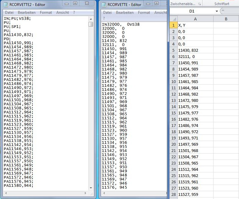

HPGL Umwandlung
Konstruiert und fotografiert von Stefan Lehnerer (StefanL).
Hochgeladen am 26.2.2012, 19:36 von StefanL.  14 / 16
Links: Unbearbeitete HPGL-Datei; Mitte: Bearbeitete HPGL-Datei; Rechts: Fertige Excel-CSV-Datei Das wurde geändert: Strichpunkt fliegt raus, hinter das Komma kommt noch ein Leerzeichen, der Befehl PA fliegt raus, PU (Pen up) wird ersetzt durch “32000, 0” damit das ProboPro verarbeiten kann, aus PD (Pen down) wird “32111, 0”
Dirk Fox (27.2.2012, 00:18:00)
Hallo Stefan, so ähnlich habe ich es auch gelöst - allerdings lese ich auch den HPGL-Befehl ein (ersetzt durch einen Zahlencode; Ausführlicheres dazu in der nächsten ftpedia). Gruß, Dirk
