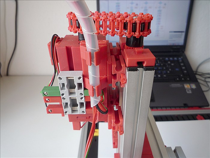

[6/13] Encodermotor Z-Achse
Konstruiert und fotografiert von Ingo Herschel (Udo2).
Hochgeladen am 8.9.2010, 14:39 von Udo2.  6 / 13
Die Z- Achse mit Encodermotor ist hier beim Portalroboter im Gegensatz zu den 2,5D-Plottern eine vollwertige wegprogrammierbare Linearachse, die wie dort logisch nicht nur als Hebeachse 0,5D verwendbar ist …
Eine 0,5D-Hebeachse kann sich in Z nur auf einem konstruktiv fest vorgegebenen Hubweg bewegen. Auf diesen Weg hat die Steuerung keinen variablen Einfluss. Sie steuert in der Regel nur das Heben und Senken.
