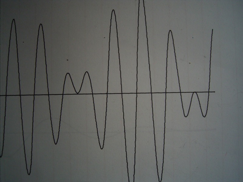

Hochgeladen am 29.3.2005, 09:54 von Stefan Falk.  10 / 12
Ein zweites Feature der Software ist das zeichen einer (fast) beliebigen mathematischen Funktion. Die sichtbare Zackenbreite bei den sehr steilen Flanken sind die gut 0,2 mm Auflösung.
remadus (30.3.2005, 10:41:46)
Respekt!Der Plotter ist richtig gut gemacht und das Ergebnis spricht für sich. Die Minimots sind tatsächlich in der Lage, ihre Positionen richtig anzufahren, was man an der Stetigkeit der gekrümmten Linie sehr gut erkennt. Da sind keine Holpler drin. Daran muß sich auch eine Schrittmotorsteuerung messen.
Wenn jetzt noch das letzte fehlende Axialspiel überwunden ist, arbeitet die Maschine wohl an der Grenze des so machbaren.
