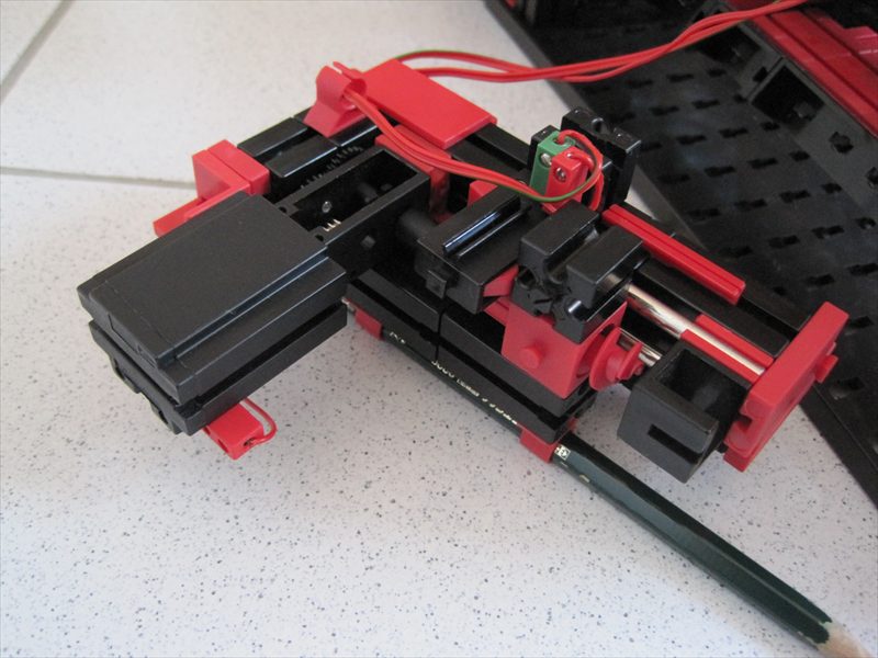

   Es gibt nur einen Taster,er regestriert wenn der Stift oben ist,nach unten geht´s mit einer Zeitvariable
schnaggels (19.4.2010, 11:11:35)
Hmm, sehr kritisch. Ich seh schon den Stift das Papier durchstechen :o
Besser wäre eine federnde Halterung die den Stift auf- aber noch nicht durch drückt :)
dasbinich273 (19.4.2010, 16:05:35)
Das mit der Federung wollte ich machen ,hab dann aber,mangels Platz,darauf Verzichtet. Der Stift kann aber das Papier nicht duchstechen,da das Papier an der Stelle wo der Stift malt aufliegt (Siehe hier )
