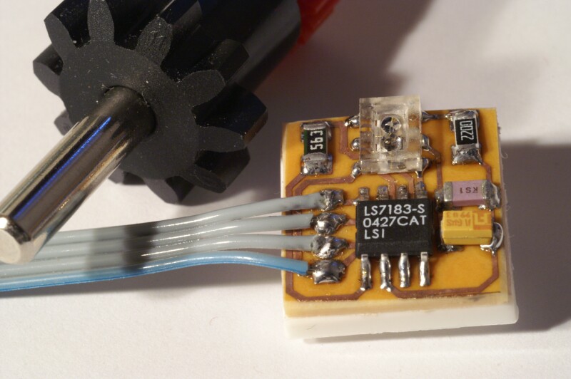

Radsensor ausgeführt
Konstruiert und fotografiert von Martin Romann (Remadus).
Hochgeladen am 15.8.2006, 21:04 von remadus.  25 / 28
So sieht er bestückt aus. Im Hintergrund habe ich noch ein Ritzel Z10 dabeigepackt. Daran kann man erkennen, daß die Sensorplatine die Größe eines Fingernagels hat.
Stefan Falk (16.8.2006, 00:04:49)
Tief beeindruckt. Hast Du die SMD-Teile tatsächlich von Hand so fein verlötet bekommen?
Gruß, Stefan
remadus (16.8.2006, 10:23:02)
Das Löten ist nicht unbedingt der schwierigste Teil, dann dafür habe ich eine ganz kleine Lötnadel und eine sehr große Lupe.
Der mit neuen Schrittmotoren ertüchtigte Plotter hat mit einem modifizierten Tuschestift das Layout plotten können. Plottauflösung ist 25 µm bei einer Leiterbahnenbreite von 0,4 mm. Damit bin ich zwischen den SMD-Lötpads des LS7183 hindurchgekommen. Hier waren 0,7 mm Platz.
Sowie dieser Prototyp ans funktionieren kommt (die Strichplatten sind noch das Problem), kommt noch ein weiterer Widerstand auf die Platine und eine Leiterbahn mehr.
