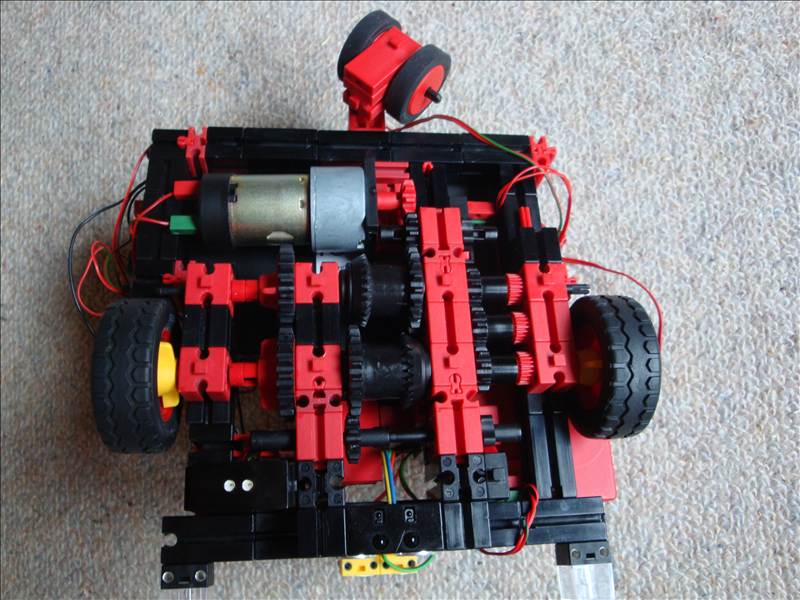

Hochgeladen am 14.6.2009, 19:34 von Mr Smith.  3 / 7
Durch das Gleichlaufgetriebe fährt das Fahrzeug exakt gerade.
Stefan Falk (16.6.2009, 17:17:03)
Schön kompakt! Ist der Farbsensor absichtlich nicht in der Mitte?
Gruß, Stefan
Mr Smith (20.6.2009, 08:56:31)
Der Farbsensor strahlt ja auch Licht ab, dass den Spursensor stören könnte, also musste er etwas Abstand zum Spursensor haben. Hätte ichs hintereinander gemacht wäre das Fahrzeug länger geworden. Außerdem kann man so den Explorer gleichzeitig auf einer Linie fahren und Farben erkennen lassen, währen beide Sensoren hintereinander wäre das nicht möglich.
