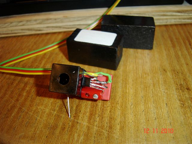

Paketwendeanlage mit IR detector IS471F
Hochgeladen am 13.11.2010, 12:29 von peterholland.  8 / 12
Ohne Problemen mit Fremdlichteinstrahlung, Paketten mit und ohne weisses Etikett sortieren mit IR detector IS471F : http://www.conrad.de/ce/de/product/185094/MODULIERTER-IR-DETEKTOR-IS471F-SH
peterholland (13.11.2010, 12:44:09)
Paketwendeanlage mit dem IR-Detektor-ISF471F und IR-LED 3 mm type L-934F3BT 940nm
Schau mal under:
http://www.ftcommunity.de/categories.php?cat_id=2114 und
http://www.conrad.de/ce/de/product/1850 … -IS471F-SH Dieser 940nm Infrarot-Detektor (Conrad Best.-Nr.: 185094 - 62) verfügt über ein integriertes Modulationssystem. Über eine Zweidraht-Leitung wird der 940nm IR-LED-Sender 3 mm type L-934F3BT (Conrad Best.-Nr.: 154394-89) moduliert. Fremdlichteinstrahlung mit hoher Intensität wird durch einen Komparator eliminiert und als TTL-Signal ausgegeben. Durch dieses Verfahren wird verhindert, dass Messwertverfälschungen auftreten.
http://www.conrad.de/ce/ProductDetailIm … PS_400.jpg
IR-LED 3 mm type L-934F3BT 940nm Transparant http://www2.conrad.nl/goto.php?artikel=154380
Die Paketwendeanlage hat die Aufgabe, den Strichcode (=weisses Etiket) des Paketes zu erkennen und das Paket danach zur weiteren Bearbeitung weiterzugeben. Wird den Strichcode (=weisses Etiket) nicht erkennt, dan muss das Paket gewendet werden. Nur beim erkennen der Strichcode (=weisses Etiket) mit dem IR-Detektor-ISF471F gibt es bei I7 ein 1 —-> 0 Übergang. Laufkatze-Motor EM1-M4 kommt wieder zum Einsatz und beginnt auch das Förderband das Paket in Richtung Anlagenende zu befördern.
