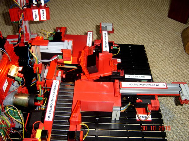

Paketwendeanlage
Hochgeladen am 30.10.2010, 18:28 von peterholland.  4 / 12
Die Paketwendeanlage hat die Aufgabe, den Strichcode des Paketes zu erkennen und das Paket danach zur weiteren Bearbeitung weiterzugeben. Die Anlage besteht aus 8 Motoren, von denen 7 Motoren in Rechts- und Linkslauf und variabler Drehzahl betrieben werden müssen. Des Weiteren sind 2 elektropneumatische Ventile zur Steuerung des Geifers und diverse Endtaster montiert.

Wird es ohne Problemen mit Fremdlichteinstrahlung möglich sein mit dem IR detector IS471F Paketten mit und ohne weisses Etikett zu sortieren mit meinem Paketwende-anlage ?
http://www.conrad.de/ce/de/product/185094/MODULIERTER-IR-DETEKTOR-IS471F-SH
Ein LDR-Fotowiderstand, ein Fototransistor oder ein IR-Spursensor funktionieren nicht immer gut wegen Fremdlichteinstrahlung,
