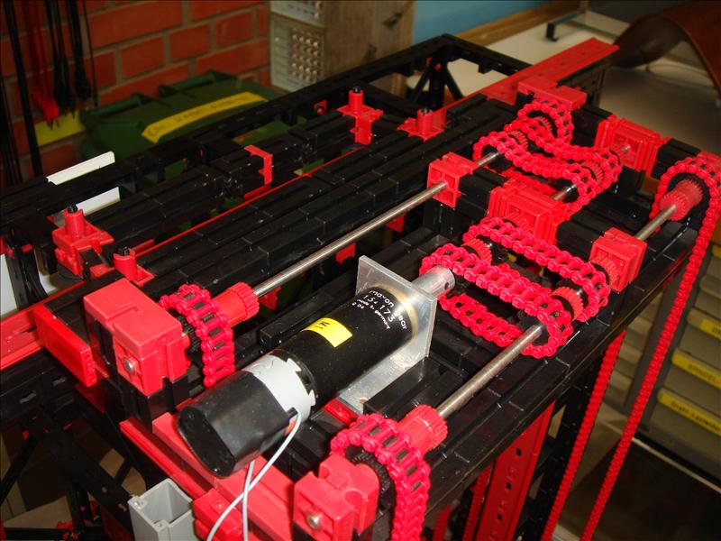

Hochregallager mit Ein- und Auslieferung, Prüfung und Sortierung der eingelagerten Produkten

Eine Frage an die Maschinenbauer: Warum sind hier zwei Kettentriebe parallel eingesetzt? Waren die mal dazu gedacht, Umkehrspiel zu minimieren, indem die Ketten unterschiedlich gespannt werden?
FtfanClub (30.9.2008, 19:38:11)
in die Richtung müße es gehen. Verteilung der Kräfte. Genauigkeit. Letztendlich auch Optik. Kommt doch irgendwie besser ,-)
schnaggels (1.10.2008, 12:13:47)
Die doppelte Auslegung vom Motor auf die beiden Abtriebswellen dürfte mit dem Drehmoment zu tun haben. Könnte sein die Ketten sind kaputt gegangen oder das Zahnrad rutscht auf der Welle.
Offenbart natürlich auch das scheinbar keine Anfahr- und Bremsrampen für den Aufzug existieren.

Neid? Klar. Aber ich versuche eben auch immer, etwas von diesen Konstruktionen zu lernen. Daher kam die Frage auf.

Es ist vor allem ein modell, was mit heute gebräuchlichen Fischerteilen gebaut wurde und nicht mit Alus und special Effektc…bis auf ganz wenige Ausnahmen, die wir mit Powermot oder Kleinigkeiten selbst pfriemeln können
