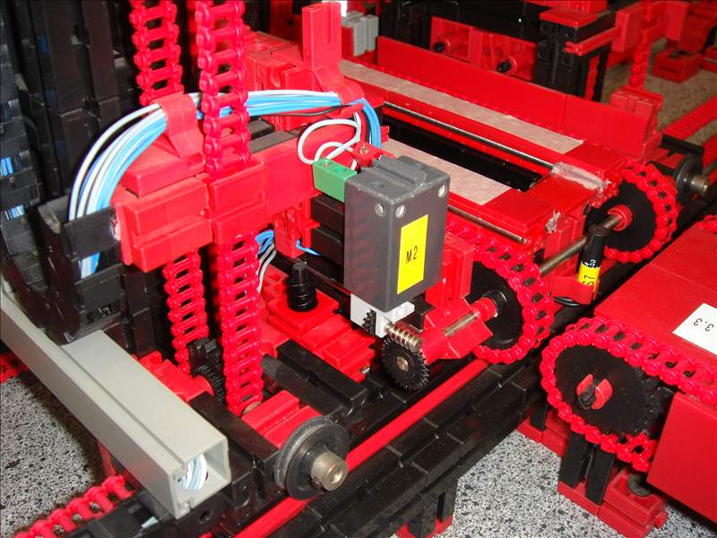

Hochregallager mit Ein- und Auslieferung, Prüfung und Sortierung der eingelagerten Produkten

trotz aller Kommentare ist der Einlagerer geil. Das Band nimmt die Palette auf, fährt zur Position. Gleichzeitig, man sieht hier einer der 4 Schnecken sehr schön, die das komplette Mittelteil anhebt, um die palette dann wie ein Gabelstapler einzuschieben. Toll gemacht und funktioniert super… Auf den Bildern mit der Kette in X Form ist der antrieb von unten dargestellt, der dafür sorgt, das alle 4 Schnecken gleichzeitig anheben. Man mag meckern wie man will…aber in dem modell stecken einige tollte Detaillösungen…wenn man die verbessert, ist das eine obergeile Anlage
heiko (1.10.2008, 12:39:43)
Unbestritten. Meine Kommentare klingen zu sehr nach Lästerei. Tatsächlich bewundere ich die Konstruktion. Auch wenn ich noch nicht alles verstehe :-(
FtfanClub (1.10.2008, 18:21:43)
war auch net bös gemeint :-)))))
Da hat wohl ein Nichtfischertechniker mit viel Sachverstand gebaut. Klasse ! vieles zum abgucken. Bei der nächsten Convention bringe ich die Anlage mit
