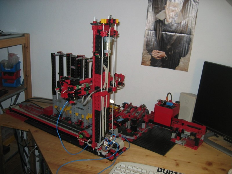

Gesamtansicht Modell
Konstruiert und fotografiert von Marius Bächle.

fitec (7.12.2009, 16:44:24)
Hi, sehr schönes Modell, schaue ich mir immer wieder gern an. Wie ich sehe findet die Idee der Kaugummidose als Lufttank so langsam Verbreitung ;-) Ich schätz mal, dass wenn der Saugnapf auf die Kiste aufkommt, solange draufdrückt, bis sich der Saugnapf verbogen hat ? Bei meinem ehemaligen Modell war das immer das Problem, dass beim andrücken des Saugnapfes auf die Kiste die ganze z-Achse (und indirekt der ganze Einlagerer) verbogen wurde.
Gruß fitec
ft-majus (8.12.2009, 20:57:07)
Hi, die Idee mit den Kaugummidosen als Luftdanks ist hier gut geeingnet. Um den Saugnapf auf die Kassette zu drücken ist kein besonderes hoher Druch nötig. Meist setzt er gleich auf, mehr Druck ist nötig, um die Taster am Greifer auszulösen. Probleme, dass sich die z-Achse verbiegt habe ich nicht.
Gruß marius
