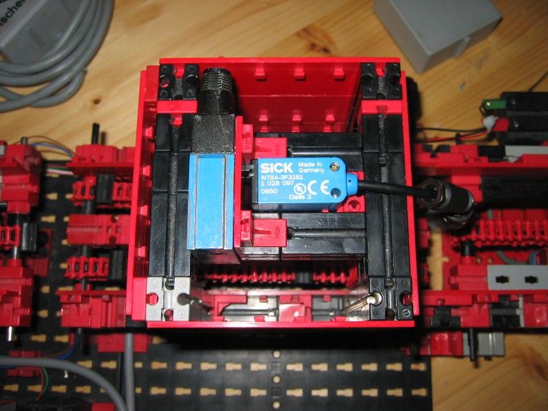

2. Förderband
Konstruiert und fotografiert von Marius Bächle.
Hochgeladen am 22.8.2009, 13:19 von ft-majus.  66 / 84
Auch das 2. Förderband erkennt die Kassetten per Lichttaster. Der linke Lichttaster erkennt, wenn sich eine Kassette im Tunnel befindet, der rechte diehnt zur Farbsortierung.
Stefan Falk (24.8.2009, 17:53:02)
Was sind das blaue genau für Teile bitte? Heißen die wirklich Lichttaster?
Gruß, Stefan
Pilami (25.8.2009, 21:28:34)
Das sind Reflexionslichtschranken mit eingebautem Sender und Empfänger, die es mit den verschiedenstens Reichweiten, Bauformen bei SICK zu kaufen gibt. Der verwendete Typ WT84 ist aber nicht mehr im Programm. Viele dieser Typen verfügen über eine einstellbare Hintergrundausblendung, sodaß man z.B. auf Förderstrecken, bequem die LS so einstellen kann das sie nur auf das Fördergut reagiert.
Gruß Lothar
ft-majus (29.8.2009, 10:47:21)
Hi Lothar hat es genau richtig erklärt. Lichttaster gibt es mit unter sehr günstog im eBay.
