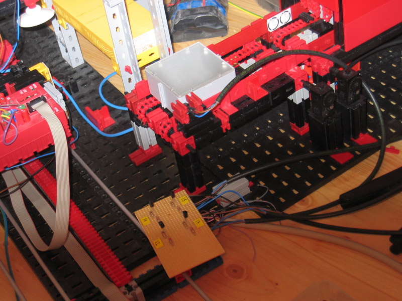

Förderband 4
Konstruiert und fotografiert von Marius Bächle.
Hochgeladen am 29.6.2008, 18:30 von ft-majus.  16 / 84
Nochmal das neue Förderband.
werner (12.11.2010, 17:38:41)
hi, was ist das da für ein Sensor am Ende des Förderbandes? Optisch…? Gruß aus Hildesheim, WERNER.
ft-majus (13.11.2010, 16:59:59)
hi, das ist ein sogenannter CNY70. Er ersetzt die ft-Lichtschranke Ein Infrarotsensor, bei dem sich Sender und Empfänger in einem Baustein befinden.
Für optoelektronische Abtast- und Schalteinrichtung (kontaktloser Schalter), z. B. Farbmarkenerkennung, Codierscheibenabtastung, Linienerkennung.
Um ihn an einen Eingang am ft-Interface, muss man eine Transistor - Verstärkerschaltung zwischenschalten.
Ich habe sie aufgrund einer geringen Reichweite durch Infrarotlichtschranke der Marke sich ersetzt: http://ftcommunity.de/details.php?image_id=25892
ft-majus (13.11.2010, 17:02:19)
die Marke nennt sich nicht sich sondern SICK
