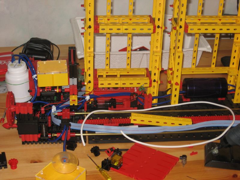

Vakuum-Versorgung
Konstruiert und fotografiert von Nils (fitec).
Hochgeladen am 9.8.2007, 22:02 von fitec.  66 / 76
Hier ist die Vakuum-Versorgung zu sehen. Ich habe es erst so versucht wie niklas, aber irgendwie hat das bei mir nicht geklappt )(siehe hier: http://www.ftcommunity.de/categories.php?cat_id=1015). Ich habe jetzt einen kleinen Tank gebaut, indem waren mal Kaugummis, der 4 Anschlüsse hat. An 2 macht man das Rückschlagventil rein und an die restlichen 2 kann man Abschaltung… anschliesen. Ich habe aber zusätzlich noch einen Air-Tankl von ft verbaut, da meine Eigenbaute relativ klein ist. Das Handventil mit dem Saugnapf war nur zum Testen, das mache ich wieder weg.
