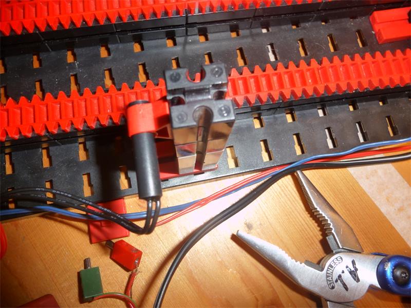

Reedkontakt
Konstruiert und fotografiert von Alwin (fischertechniker).
Hochgeladen am 17.9.2017, 18:02 von fischertechniker.  13 / 23
Die Mittelstellung wird über einen Reedkontakt (Magnetschalter) erkannt.
Harald (17.9.2017, 18:26:54)
An deinen Kabeln wirst du nicht lange Freude haben. Die baumeln ja alle nur noch an zwei oder drei Kupferäderchen herum. Tipp für einen verregneten Nachmittag: alle Kabel glatt abschneiden und neu konfektionieren, und zwar so, dass ein Stück Isolation mit ins Steckergehäuse kommt und von der Schraube festgeklemmt wird. Auch für die Schraube im ft-Stecker gilt: nach fest kommt lose –> wer zu fest andreht, quetscht Kupfer und Isolation ab, und darf nochmal anfangen.
