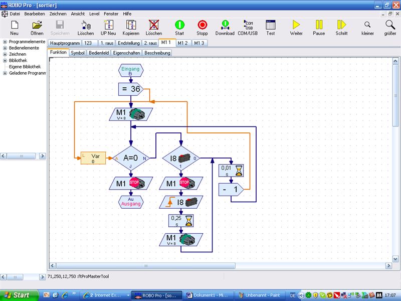

Not aus Schalter das Programm 2
Konstruiert und fotografiert von Stefan Lehnerer (StefanL).
Hochgeladen am 15.12.2006, 17:14 von StefanL.  6 / 6
Hier ist Programm wenn der Motor ein bestimmte Zeit lang laufen soll. Alle 0,01 sekunden wird von der variablen 0,01 abgezogen bis sie den wert 0 hat. Wenn nun Taster 8 (not aus) gedrückt wird stoppt der Motor und von der Variable wird auch nichts mehr abgezogen erst wenn man wieder not aus drückt läuft der Motor nach 0,25 sekunden wieder.
